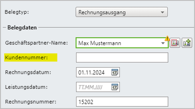

meine Ausgangsrechnungen im Zugferd-Format (2.11) lade ich über den Belegtransfer ins Unternehmen Online hoch. Leider wird in der Belegerfassung die Kundennummer nicht vorbelegt, obwohl sie sowohl im PDF als auch im XML korrekt hinterlegt ist.
Zugferd-PDF:
XML aus dem Zugferd-PDF:
Erfassungsmaske, Kundennummer nicht vorbelegt:
Mit den reinen PDFs - also bevor es Zugferd-PDFs waren - funktionierte die Belegung.
Kann jemand was dazu sagen?

Hallo @Silvija_Döbereiner,
das Dokument hilft leider nicht weiter. Die Validitätsprüfung schlägt mit einem Fehler fehl, der laut Rechnungsschreibungsanbieter allerdings nichts hiermit zu tun hat.
Ich hab bei der Rechnungsschreibung mal testweise die Kundennummer ins Feld ILN/GLN eingetragen - damit wird dann auch korrekt vorbelegt.
(Woly)
