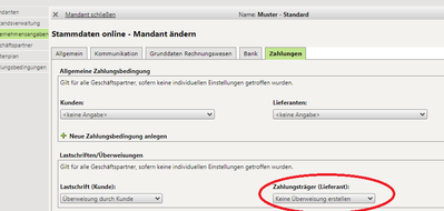

Am besten in den Unternehmensangaben folgende Einstellung anpassen

guenther
96 Mal angesehen
Es ist doch sehr unübersichtlich, wenn die "Lastschrift-Rechnungen" wie die "Überweisungs-Rechnungen" unter den "Rechnungen bezahlen" stehen. So hat man aus meiner Sicht keine vernünftige Möglichkeit seinen Zahlungsverkehr zu regeln.
Ich sehe das hier etwas anders.
Unter Belege | Lieferantenrechnungen stehen alle unbezahlten Rechnungen.
Unter Bank | Offene Zahlungen stehen dann alle Rechnungen, die zu überweisen sind.
Also z.B. 10 unbezahlte Rechnungen, davon 5 zu überweisen. Die restlichen 5 werden dann abgebucht.
Ich finde die Darstellung in DUO richtig.
mfg Thomas Günther
