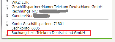

In Unternehmen online kommt aber folgendes an:
Selbst bei den DATEV-XML-Testdateien wird der Buchungstext nicht übernommen, sondern immer der Geschäftspartner-Name verwendet. Wo genau liegt hier der Fehler?

das dürfte daran liegen, dass die Rechnungsbücher aus DATEV Unternehmen Online (Bearbeitungsform erweitert) als Buchungstext nach Kanzleirechnungswesen NUR entweder den Geschäftspartnername oder das Feld "Ware/Leistung" übernehmen können.
Das Problem liegt daher nicht in der XML-Schnittstelle, sondern im Zusammenspiel von DATEV Unternehmen Online mit DATEV Rechnungswesen. Und hier können Sie nur zwischen den beiden genannten Optionen wählen.
Ein individueller Buchungstext ist leider nicht möglich. Auch uns ärgert das massiv. Nicht nur beim Einsatz der XML-Schnittstelle, sondern auch beim manuellen Vorerfassen in UO durch den Mandanten.
