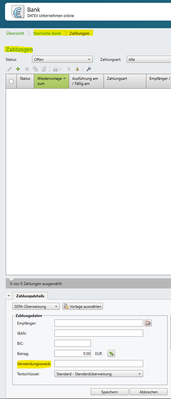

Hallo Frau Stau,
aktuell ist das Ändern des Verwendungszwecks in der Rechnungsliste nicht möglich. Wechseln Sie bitte in die Liste der Zahlungen in Bank online und führen Sie die Änderungen dort durch.
Markieren Sie dazu in der Rechnungsliste alle Belege, die Sie bezahlen möchten. Klicken Sie anschließend auf "Überweisen" und anschließend auf "Zur Liste der Zahlungen zum Senden/Exportieren". Hier kann in den Zahlungsdetails der Verwendungszweck individualisiert werden. Bei der Zuordnung des Belegbilds zum Kontoumsatz wird der Verwendungszweck der Zahlung herangezogen.

@F_P hatte doch eine Lösung hier geschrieben, so wie ich das lese. Vielleicht nicht schön aber geht.
Rechnungsliste ≠ Liste der Zahlungen
Was Du suchst, geht wohl hier:
