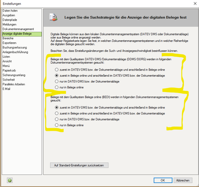

Wenn nun doch Buchungssätze ohne Positionskennung vorhanden sind, kommt es auf die Reihenfolge der Rechungswesen-Suche an.
Rechnungswesen | Extras | Einstellungen | "Anzeige digitaler Belege"

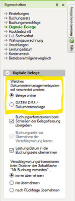

"Belege buchen" | beliebigen Buchungsstapel aufrufen | Eigenschaften (rechts) | "Digitale Belege"
Diese Einstellung ist aber in Ihrem Fall stichtagsbezogen wichtig, wenn Sie auf Belege online umschalten!
