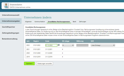

sofern Unternehmen Online genutzt wird: wurden die Grunddaten Rechnungswesen geändert? Siehe ->

Unternehmen Online habe ich für den speziellen Mandanten nur genutzt, um Belege digital einzulesen, um diesen dann mit dem Buchungsbeleg zu verknüpfen.
