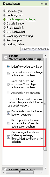

Zusätzlich zu den Einstellungen, die Björn bereits gepostet hat, muss noch folgende Einstellung vorgenommen werden:
Bei meinen Mandanten funktioniert so das Abholen der zugeordneten Belege.

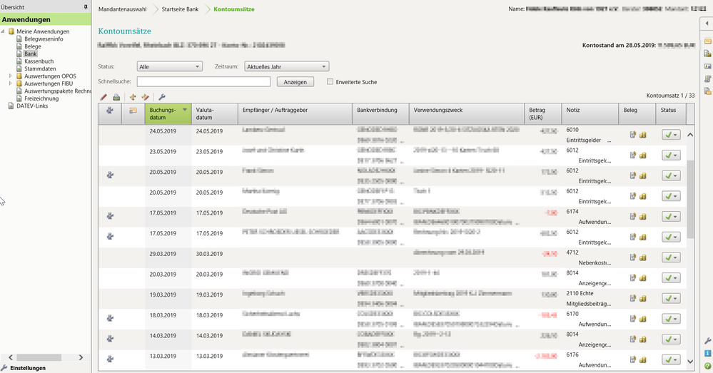

Anbei das Bank Bild.

Habe noch keine RÜ der Kanzlei. Aber trotzdem schon mal der gewünschte Screenshot.

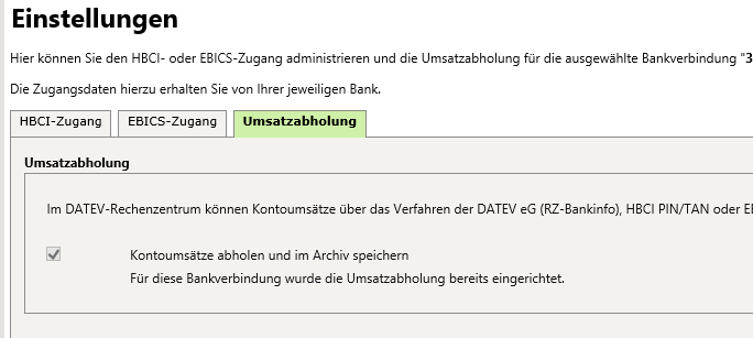

Es reicht schon, wenn Sie die Umsätze holen. In den Stammdaten zur Bank in DUO müssen Sie beim HBCI-Zugang im Register Umsatzabholung die Checkbox aktivieren:
Dann sind die Umsätze auch für den Berater über das RZ abrufbar. Trotzdem gibt es dann die zwei Wege, um die Daten ins Rechnungswesen zu bringen. Und nur über Mandant ergänzen, kommen auch die Belege mit.

Auch diese Checkbox ist von mir seit der Ersteinrichtung aktiviert worden.
