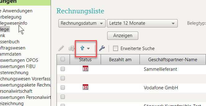

Hallo Frau Epple,
wenn Sie die Bearbeitungsform Erweitert nutzen können Sie die Liste entsprechend Ihrer Filter als CSV exportieren:
In der Bearbeitungsform: Standard werden die Belege idR nicht vorerfasst, daher kann hier auch keine brauchbare Liste exportiert werden.

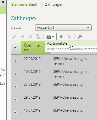

In Bank online können Sie für die erstellten Überweisungen (sofern keine Fehlermeldungen vorhanden) eine Abstimmliste als PDF erstellen:

Wir arbeiten nicht mit der erweiterten Bearbeitungsform sondern mit Standard und die Abstimmliste ist mir bekannt aber das sind bei knapp 1000 offenen Überweisungen 1000 Seiten und somit total unübersichtlich.
Wir bräuchten einfach nur einen Ausdruck, so wie die Überweisungen am Bildschirm zu sehen sind. Bildschirmdruck ist bei der Menge auch keine Lösung.
