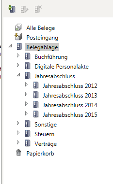

Ordner lassen sich in UO relativ einfach neu anlegen:
Gehen Sie in die Belegübersicht. Dort finden Sie zwischen der Übersicht der Anwendungen und den angezeigten Belegen einen Ordnerbaum. Üblicherweise ist der Ordner Posteingang dort ausgewählt. Wenn Sie jetzt jedoch auf den Ordner Belegablage gehen, erscheint oberhalb des Ordnerbaums ein Ordnersymbol mit einem grünen Plus. Wenn Sie das anklicken, legen Sie einen neuen Ordner an.
