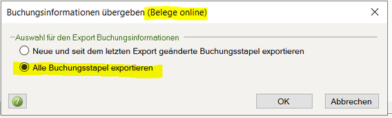

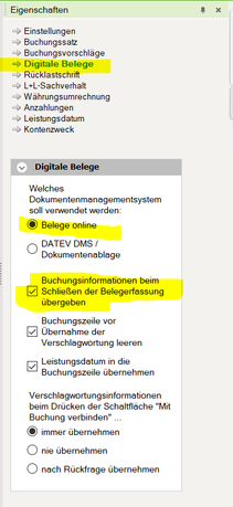

Wenn Sie das Kassenbuch online verbuchen wird, wie bei allen anderen Buchungen von digitalen Belegen auch, das Gebucht-Kennzeichen vergeben und der Gebucht-Stempel erscheint in Unternehmen online auf den Belegen.
Voraussetzung ist, dass im Belege buchen in den Eigenschaften unter "Digitale Belege" der Haken bei "Buchungsinformationen beim Schließen der Belegerfassung übergeben" gesetzt ist und das Dokumentenmanagementsystem "Belege online" ausgewählt ist.
Wenn Sie rückwirkend für das ganze Wirtschaftsjahr das Gebucht-Kennzeichen auf den Kassenbelegen oder anderen Belegen haben möchten, nehmen Sie oben genannte Einstellung vor und wählen anschließend im Rechnungswesen unter "Abschließende Tätigkeiten" den Punkt "Buchungsinformationen übergeben" aus. Dort exportieren Sie alle Stapel und haben das gewünschte Ergebnis.

@eliansawatzki die Einstellungen habe ich drin und trotzdem haben die Kassenbelege keinen "gebucht" Stempel. Der Haken bei Buchungsinformationen übergeben ist drin.

@gilles Eigentlich schon, denn der Haken ist bei " Buchungsinformationen beim Schließen der Belegerfassung übergeben" gesetzt.
