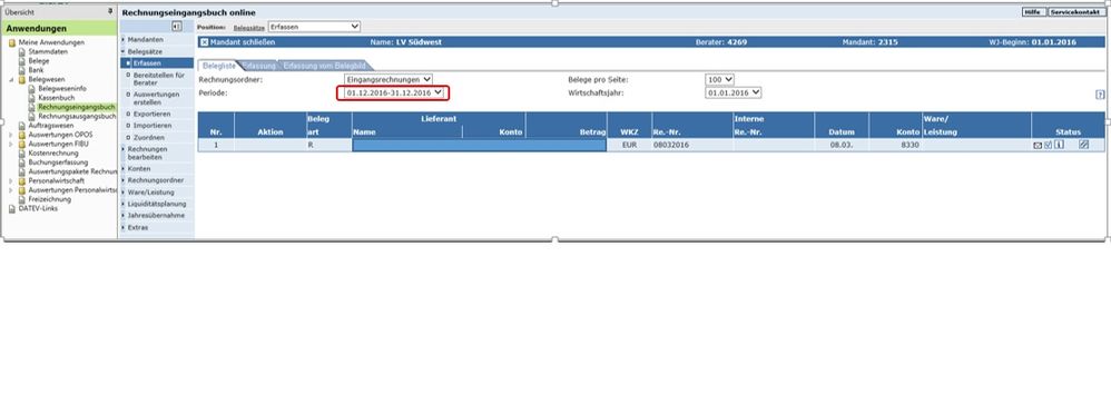

Hallo Herr Wöhlert,
da die Buchung lt. dem Screenshot bereits festgeschrieben ist, ist eine "einfache" Löschung nicht mehr möglich.
Um dies zu korrigieren, müsste eine Gutschrift in der falschen Buchungsperiode erfasst werden und die Rechnung danach in der richtigen Buchungsperiode neu erfasst werden.
Für die Belegverknüpfung ist es in dem Fall meistens am Einfachsten, den Beleg neu zu faxen bzw. einzuscannen und hochzuladen.
