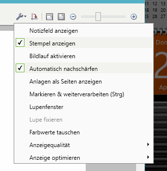

Lassen Sie das einen Experten ansehen.
- Lahme Internet- Verbindung?
- verkehrte ReWe- Einstellung?
- Belege an sich kaputt?
Frage I: Sind die Belege in UO (Download) perfekt gespeichert?
PS: Hier bereits experimentiert?
