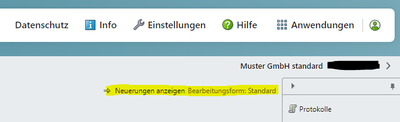

Wie erkenne ich Standard oder erweitert?
Nachricht 4 von 9
272 Mal angesehen
Belege online vom Mandanten aufrufen:
Bei DUO erweitert kann das Mandat fast alles vorerfassen. Dann kann man auch danach suchen und: werden Daten vom Mandanten falsch vorerfasst, werden die im REWE korrigierten Daten nicht im DUO überschrieben.
