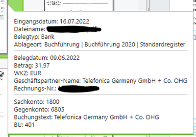

@Nomi schrieb:
Das mit dem zurückschreiben werde ich mal schauen und lasse mir mal die Stammdaten aus Kanzlei Rechnungswesen für die betreffenden Kreditoren geben.
Beim Mouse Over geht ein gelbes Fenster auf, wo alle Werte aus Kanzlei Rechnungswesen der Kanzlei stehen: Kreditor - Debitor & Nummer, Rechnungsnummer, Betrag, Währung, Notizen und weitere Details. Daran kann man als Mandant schon erkennen, ob überhaupt die Werte zurückgeschrieben werden.

Nachricht 6 von 8
322 Mal angesehen
Wenn man mit der Maus über die Belegbilder fährt, bekommt man folgende Informationen zum Beleg, der mit Informationen aus dem Rechnungswesen via Zurückschreiben der Buchungsinformationen ergänzt wurde:
Versus Datei wurde nur hochgeladen aber nicht weiter bearbeitet oder ergänzt:

Nachricht 7 von 8
302 Mal angesehen
Ach so, die grünen Infos...😀
Ich habe das ganze soeben getestet, bevor die Belege nicht bearbeitet wurden (Modus erweitert - im Posteingang), erscheinen dort allerdings bei mir keinerlei Buchungsinfos - nur Eingangsdatum, Dateiname, Belegtyp und Ablageort.
Obwohl diese Daten in der Belegbearbeiten dann vorbelegt sind.
Daher - so meine ich - ist hier kein sicherer Rückschluss auf zurückgegebene Daten aus Rewe zu ziehen, da diese Angaben auch nur aus der entsprechenden (manuellen) Belegbearbeitung sein könnten.
