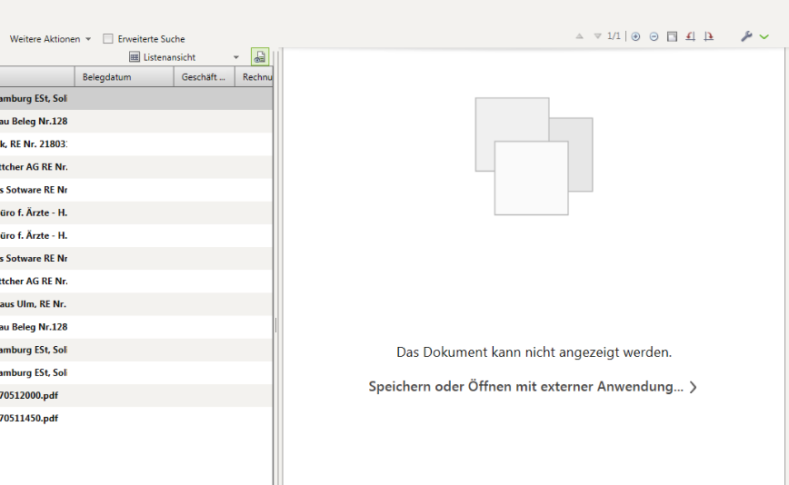

ich habe das Problem, dass die von den Mandanten eingescannte Belege nicht zu sehen sind. Es kommt der Hinweis "Das Dokument kann nicht angezeigt werden. Speichern oder Öffnen mit externer Anwendung..." Ich selbst gehe dann auf öffnen und sehe dann den Beleg, aber meine Mandanten sagen, dass es sich bei Ihnen nicht öffnen lässt. Was kann da der Fehler sein? Und warum sehe ich die Belege bei diesen Mandanten nicht und bei anderen habe ich die eingescannten Belege bisher immer gesehen? Ist da jetzt irgendein Programmfehler ab heute - denn dieser Fehler macht sich erst seit heute bemerkbar.

Es sind PDF-Dateien. Sie scannen es ganz normal und laden es über datev.de/upload dann ins Unternehmen online. Jeder Beleg ist eine Datei - da machen die eigentlich keinen Fehler. Sie haben damit erst jetzt angefangen und ich kann ihnen da nicht weiterhelfen, da es bei meinen anderen Mandanten bisher geklappt hat.

Das verstehe ich nicht. Was soll es da für Unterschiede geben? Ich meine sie scannen die Belege (egal ob Dokumentenscanner oder Flachbettscanner oder Multifunktionsgerät) und die werden als PDF-Datei in einem Ordner abgelegt, den sie dann ansprechen, wenn sie die Dateien laden. Im Programm Dokument-Upload online scannen sie ja gar nicht. Wir haben es denen hier im Büro vorgeführt und extra diesen Umweg für uns über dieses Programm genommen und alles klappte prima und sie trauten es sich auch zu. Es klappte auch mit dem scannen und das weiterleiten ins Unternehmen online - nur ansehen können sie sich die Belege dort nicht und wissen somit nicht welchen Beleg sie welcher Zahlung in der Bank zuordnen müssen. Das kann doch nicht sein, oder?

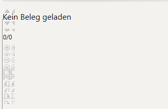

nic1.PNGso sieht es aus

Da stimmt was mit den PDFs nicht. Müsste man mal schauen, mit welchem Gerät und Einstellungen gescannt wird. Mit der neuen Version von Belege werden auch PDFs dargestellt. Da kann ggf. nur die DATEV was zu sagen, wenn die sich den PDF Beleg näher anschauen. Da wird was in der PDF sein, was die DATEV von einer Konvertierung der PDF in ein JPG Bildformat (das wird in der Vorschau angezeigt) abhält.
Die eigentliche PDF wird dort gar nicht angezeigt. Es wird ein Foto von der PDF gemacht, welches dann in der Vorschau genutzt wird, um es mal so auszudrücken. Scheinbar kann DATEV das PDF nicht abfotografieren oder es fotografiert nur einen weißen Beleg.
Daher mal TIFF am Scanner einstellen. Das sollte das Problem ggf. schneller als DATEV lösen.

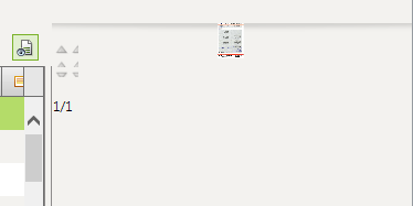

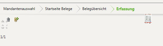

Da ist im Moment was oberfaul, bei mir werden die Belege zwar angezeigt (gerendert), aber der Layoutmanager ist kaputt (dh. die Toolmenues fehlen, Bild wird in falscher Grösse angzeigt, die zweite Seite ist nicht anscrollbar usw).
Bildschirmfoto zu 2018-07-18 15-22-05.pngBildschirmfoto zu 2018-07-18 15-21-37.pngBildschirmfoto zu 2018-07-18 15-20-51.png
Mal schauen was sich heute abend nach der Wartung ergbit

Anderen Browser mal ausprobiert? Cookies, Verlauf und Co. mal gelöscht? Seite mal mit STRG+F5 aktualisiert? Kann ich gerade nicht nachvollziehen.
berndhohmann
Nachricht 13 von 15
1039 Mal angesehen
Danke fürs Feedback. Erst nach einem Totalreset des IE war es wieder in Ordnung - was mich verwundert, denn UO steckt in einer Virtuellen Maschine wo sonst nichts gemacht wird (nicht mal "fremdgebrowst").
Hatte irgendwie verdrängt, dass da der IE läuft

Hallo Frau Heitpriem,
die PDFs müssen ein Stück weit besonders sein. Schicken Sie uns bitte einen Servicekontakt mit der Info dass das Thema hier diskutiert wurde und halt dem Sachverhalt das bei PDFs in Belege online nur der Link "Öffnen mit ext. Anwendung" angeboten wird.
Nach einer Analyse dieser PDFs kann ich Ihnen genauer sagen wieso und weshalb sie nicht nativ im Browser angezeigt werden.
Bis dahin würde ich Ihnen empfehlen, dass bei der der Erzeugung des PDFs an Stellschrauben gedreht wird, bis der hochgeladene Beleg in Belege online ordnungsgemäß angezeigt wird oder Sie gehen pragmatisch vor und nutzen bis wir genaueres wissen das Format TIFF.
Beide Formate sind im Bereich der Digitalisierung von Ein- und Ausgangsrechnungen respektive Kassenbelegen zu empfehlen.
