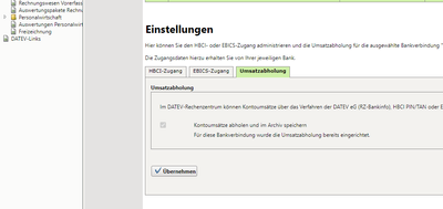

meinen Sie den Haken "Kontoumsätze abholen und im Archiv speichern"? Dieser ist gesetzt:
