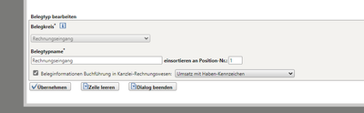

c) Normalerweise heißt es Soll an Haben; bei DATEV ist es umgedreht. Wo kann ich das nochmal (sofern vom Mdt. verlangt) umstellen?

zu c):
In der Bearbeitungsform Standard unter Stammdaten/Belegtypen/Verwalten

c) diese Frage wurde bereits von @aschreiber beantwortet 🙂
Wichtig ist noch: diese Änderung greift nur in der Bearbeitungsform Standard. Bei Erweitert hat dies keinen Einfluss. (Vgl. Dok. 1009067 )
