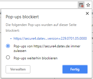

Habe ich soeben nachstellen können. Chrome blockt das aufgehende Fenster der DATEV als Popup. Bitte einmal oben rechts in der Ecke auf den Button drücken: immer zulassen und fertig.
Dann öffnet sich die PDF in einem neuen Fenster und kann mittels STRG+P einfach gedruckt werden.

@daniel bohle
Hat funktioniert....danke
