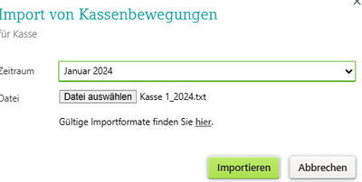

Insofern hatte ich nun versucht, einen Export aus Rechnungswesen im DATEV-Format (csv) und im ANSI-Format (txt) durchzuführen.
Dabei habe ich den monatlichen Stapel export und wollte diesen über
importieren, wo ich auch zunächst die die entsprechende Auswahl

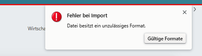

getroffen habe. Ob nun mit dem EXTF...csv. - Stapel oder dem .txt, mit oder ohnen Überleitung auf ein/zweistellige Buchungsschlüssel, erhalten ich stets
die Meldung . . . Was übersehe ich bzw. mache ich falsch ?

M. W. n. geht so ein Import nicht ohne Weiteres. Das Importformat für Kassenbuch online lässt nicht sehr viel zu, siehe Infodok.
