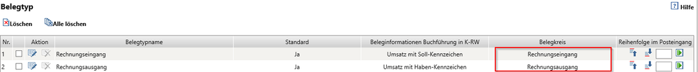

ist vielleicht eine blöde Frage: Lädt der Mandant die Rechnungen auch mit einem Belegtypen hoch, der den richtigen Belegkreis hat ("Rechnungseingang") hoch? Meines Wissens funktioniert die OCR nur mit den entsprechenden Zuordnungen (Rechnungseingang, Rechnungsausgang) korrekt.
Zudem sollte die eigene USt-ID und/oder die eigene IBAN in UO hinterlegt werden, damit das System die Rechnungen korrekt zuordnen kann.

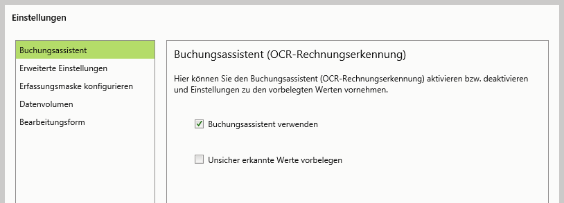

Wie bereits gesagt, sollte der Assistent auch angehakt sein (Einstellungen):
