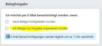

gibt es eine Möglichkeit bei Nutzung der Belegfreigabe online, eine Nachricht verschicken zu lassen, an denjenigen, der als nächstes im Freigabeprozess an der Reihe ist?
Vielen Dank für eine Info hierzu.
Melanie Nebeling
Nachtrag: Ich meinte damit nicht eine inhaltliche Nachricht, sondern das der nächste Bearbeiter benachrichtigt wird, dass Belege zur Freigabe für ihn vorhanden sind.
162 Mal angesehen
Geht das nicht über das Notizfeld? Hätte erwartet, dass das mitgeschleppt wird. Selber getestet habe ich's noch nicht 😬, weil wir andere Baustellen mit der Freigabe haben. Eine andere Idee / Lösung dürfte es seitens DATEV technisch nicht geben, weil man dazu ja die Technologie von myDATEV Nachrichten irgendwie "anzapfen" müsste.
melanie_nebeling
156 Mal angesehen
Vielen Dank für die Antwort. Ich habe mich anscheinend nicht ganz klar ausgedrückt. Ich habe einen Nachtrag in meine Frage geschrieben um mein Anliegen zu konkretisieren.
151 Mal angesehen
Hm, so?
Andere Benachrichtigungen als eine tolle E-Mail 📧 kann DATEV nicht. DATEV ist aber dabei in myDATEV eine 🔔 einzubauen, die wie hier in der Community anzeigt, dass man "aktiv" werden muss.
melanie_nebeling
147 Mal angesehen
Vielen Dank für die Hilfe. Das habe ich gesucht.
