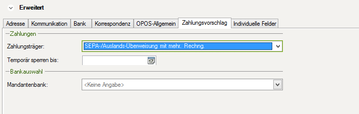

Hallo Frau Wahl,
wenn Sie in den Kreditorenstammdaten folgende Einstellung zum Zahlungsvorschlag machen, sollte das Ihr Problem lösen:

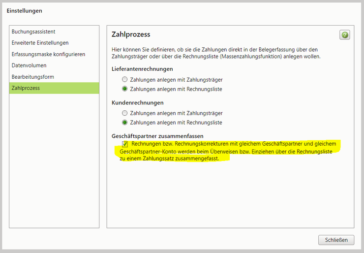

Unter Belege - Einstellungen - Zahlprozess gibt es folgende Einstellung, die bei uns genau das macht:
Geschäftspartner zusammenfassen
Rechnungen bzw. Rechnungskorrekturen mit gleichem Geschäftspartner und gleichem Gechäftspartner-Konto werden beim Überweisen bzw. Einziehen über die Rechnungsliste zu einem Zahlungssatz zusammengefasst.

ok, das habe ich gefunden und so eingestellt. Werde es morgen mal versuchen. Dankeschön.

Super, das hat geklappt. Vielen Dank für die Hilfe
