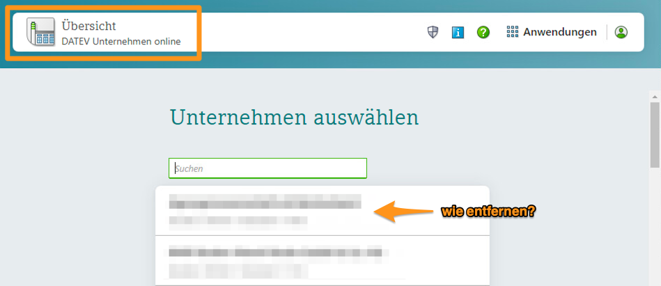

wie kann ich in der UO Übersicht Einträge entfernen? Wir haben da Mandanten stehen, die keinen UO Bestand haben und die Mitarbeiter verwirren

Da tauchen auch alle Mandate auf, für die Daten allg. im RZ stehen. So zum Beispiel auch LODAS Mandate, weil die LODAS Daten im RZ liegen. Auch ganz ohne DUO.
Dazu gab' es hier mal eine lange Diskussion. Ich finde sie adhoc nicht mehr. Ich suche mal daheim danach. DATEV wollte hier mit Filtern meine ich Abhilfe schaffen aber wie immer und so oft bei DATEV: so einfach geht das nicht.
Also kurzum: So schnell bekommt man da keine Mandate raus, wenn man nicht auch im RZ aufräumt und das ist wieder schneller gesagt als getan, weil man LODAS Daten nicht einfach so nach gesetzlichen Fristen löschen kann.
Von Fettnäpfchen in Fettnäpfchen in Fettnäpfchen halt. Ganz klassischer Vorgang.

über die Rechteverwaltung die Mandantennummer aussparen, die nicht angezeigt werden sollen.
Wenn über LODAS abgerechnet wird, werden diese Bestände unter Auswertungen Personalwirtschaft auch angezeigt.
Okay. Das heißt, mit jedem zu sperrenden Mandaten kommen zwei globale Freigaben dazu, weil man nur freigeben; nicht aber sperren kann. Statt * einzutragen muss man dann also 1-x und x-9999 und dann kommt Mandant zwei hinzu also 1-x, x-y, y-99999 und so geht das fröhlich weiter und sollte sich ein Mandat doch für DUO entscheiden, fässt man wieder alles an und muss alles umstellen und nachher blickt da niemand mehr durch 😵 und man muss schon 5min prüfen, ob der nun DUO hat oder nicht.
Leider praxisfern. Zumal man das dann theoretisch in wie vielen anderen Punkten auch so tun muss, damit's wieder homogen ist? Oder macht man den Aufwand nur bei den Belegen / Stammdaten und beim Rest setzt man ein *, sodass potentiell das Mandat doch woanders auftauchen kann?
Und innerhalb einer DUO Gruppe kann man weder vererben noch kopieren noch DATEV anders sagen, was freigegeben werden soll. Alles - manuell 👨 - von Hand

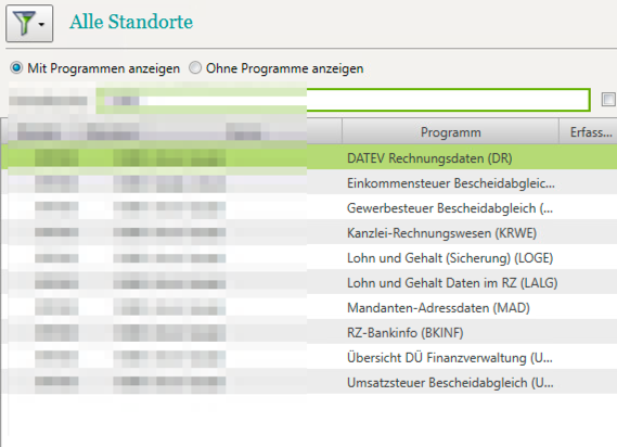

Die Anzeige der Lodas Mandanten in der Übersicht ist plausibel - allerdings handelt es sich bei mir um Lohn und Gehalt Mandanten. Hier die Liste der im RZ gespeicherten Anwendungen aus der Mandantenübersicht RZ eines betreffenden Mandanten:
LOGE und LALG kann es eigentlich nicht sein, da wir viele andere Mandanten mit diesen "Anwendungen" im RZ haben, die nicht in der UO Übersicht angezeigt werden. Die Zusammenhänge würden mich echt mal interessieren.

Stimmt, der Weg über die Rechteverwaltung ist natürlich eine Idee, hatte ich gar nicht bedacht. Nur etwas frickelig und man muss später wieder an die Freischaltung denken, falls das Mandat doch mal UO bekommt. Danke!

@dstoll
Dann hat jemand die Daten manuell über Mandant - Programmverbindungen - Unternehmen Online / Lohnauswertungsdatenservice
oder
im Rahmen des Monatsabschluss - Online Anwendungen - Auswertungen an Unternehmen Online / Lohnauswertungsdatenservice übergeben
bereitgestellt.

Sie haben recht 🤗 Zu dem Mandant existieren Auswertungen in "Auswertungen Personalwirtschaft". Bei der ersten Recherche hatte ich mich etwas dusselig angestellt und ihn übersehen. Das ist also der Grund, warum er auf der Startseite "Übersicht Unternehmen online" aufgeführt wird.
