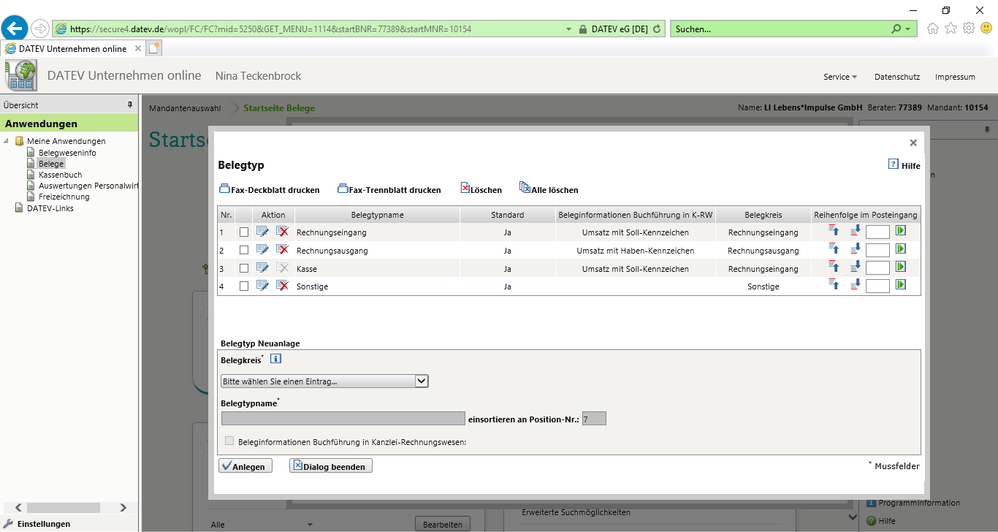

Diese Ansicht habe ich. Unter Stammdaten kann ich die Belege verwalten... meinen Sie das?

Hallo Frau Teckenbrock, das ist der richtige Menüpunkt. Können Sie noch ein Screenshot vom (geöffneten) Belegtypen verwalten erstellen? Also wo dann Rechnungseingang, -ausgang etc. aufgeführt werden

Jetzt habe ich gefunden was sie meinen. Der Belegtyp "Kasse" hat den Belegkreis "Sonstige", wenn ich sie richtig verstanden habe, muss dies auch so sein korrekt?

In dem Moment, indem ich ihnen geschrieben habe, dass dort Sonstige steht, sprang das Bild auf folgende Anzeige um:
Was nun?

wie Sie selbst gemerkt hatten ist der Belegkreis "Rechnungseingang" hinterlegt. Diese Einstellung lässt sich seit einiger Zeit nicht mehr händisch ändern.
Die Datevlösung lautet nun wie folgt: Benennen Sie den Kassenbelegtyp in z.B. "alte Kasse" um, legen Sie einen neuen Belegtyp namens "Kasse" an und mit dem Belegkreis "Sonstige" an, verschieben Sie sämtliche Kassenbelege von "alte Kasse" in "Kasse". Dann können Sie im modernisierten Kassenbuch wieder Ihre Kassenbelege erfassen.

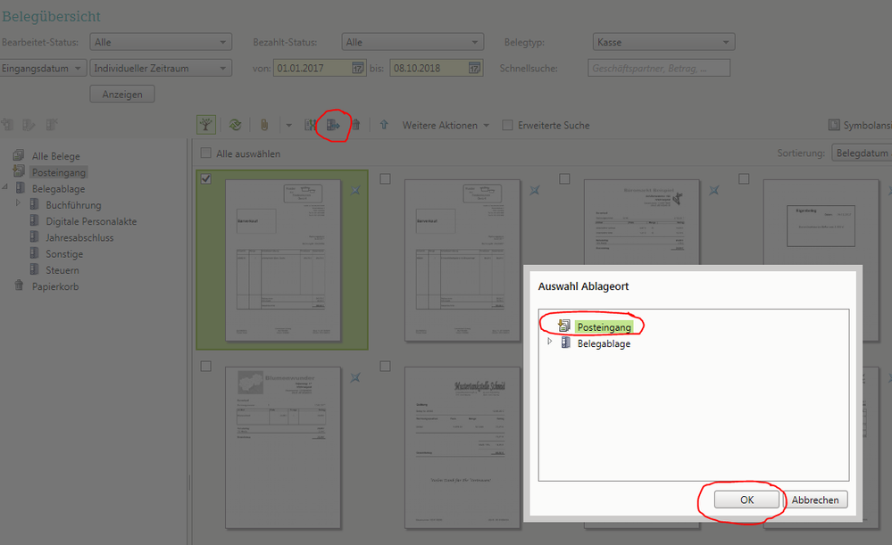

nachdem Sie nun den Belegtyp auf "Kasse" mit Belegkreis "Sonstige" geändert haben, ist es wichtg, dass diese Kassenbelege im Posteingang liegen, da im Kassenbuch online nur die Belege angezeigt werden, die sich im Posteingang befinden.
Das heißt, sie müssten bitte den Ablageort der Kassenbelege prüfen und diese ggf. in den Posteingang verschieben. Für das Verschieben von Belegen brauchen Sie auf Ihrer SmartCard für das Belegwesen | Belegverwaltung | Ordnerrechte ( s. Kapitel 3.2. Info-Datenbank, Dok.-Nr. 1000122 )
