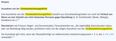

Ist schon korrekt, aber im konkreten Fall wäre wissenswert:
Gerade "bargeldintensive, offene Ladenkassen" fallen oftmals in die Ausnahmeregelung (Kiosk, Zeitungsstände, Dorfladen . . . )
