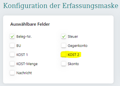

wir haben zum 1.7. mit Datev begonnen (SKR14 - Landwirtschaft) und arbeiten auch mit Kasse online. Die abweichende Übergabe der Felder KOST1, KOST2 und KOST-menge haben wir registriert. Wir benötigen aber auch Kostenträger, die wir im ReWe in KOST2 erfassen. Wie bekommen wir die Kostenträger ins ReWe?

Die Erfassungsmaske ist konfiguriert?
B-B
Nachricht 3 von 9
121 Mal angesehen
Die Felder sind alle konfiguriert, wir haben beim Übergeben an ReWe erst gemerkt, dass die Eingaben nicht da landeten, wo sie sollten...
