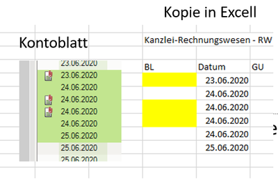

@F_P
Ich stand just vor dem gleichen Problem.
Warum wird wenn man die Kontoumsätze aus ReWe kopiert das Symbol in Excell nicht durch irgendein Zeichen widergegeben?
Damit könnte man die Rückfragen Liste für Mandanten schnell und einfach zusammen stellen.
