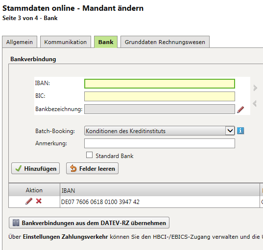

Sie können elektronische Bankkontoumsätze über RZ-Bankinfo übernehmen.
Damit Sie elektronische Bankkontoumsätze über die RZ-Bankinfo aus dem DATEV-Rechenzentrum abrufen können, müssen Sie:
  1. Die Daten Ihrer Bankverbindung ans das DATEV-Rechenzentrum senden.
  2. Die automatisch gedruckte Teilnahmeerklärung (Formular) bei Ihrer Bank abgeben.
  3. Kontoumsätze holen und Buchungsvorschläge erzeugen
Weitere Informationen finden Sie in unserer Info-Datenbank: www.datev.de/info-db/1030159

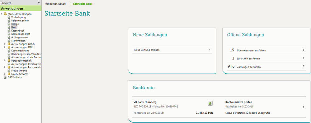

Sobald die RZ-Bankinfo eingerichtet ist, können Sie in DATEV Unternehmen online beim Mandant unter den Reiter Bank das Bankkonto einrichten (Bankverbindungen aus dem DATEV-RZ übernehmen).
Über "Kontoumsätze prüfen" können Sie dann die Kontoumsätze abholen.
