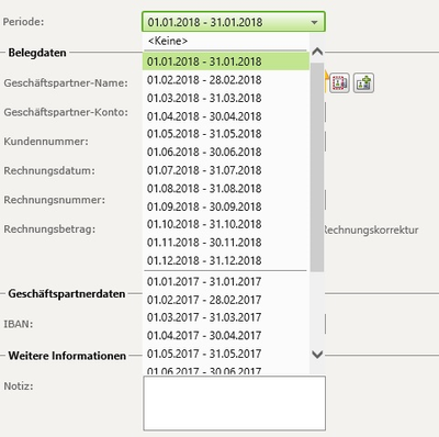

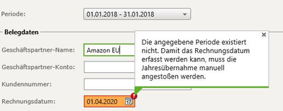

Guten Tag, beim Erfassen von Ausgangsrechnung erscheint die Fehlermeldung.
Die Periode scheint wirklich nicht zu existieren.
Wie lässt sich der Fehler beheben? Beim Rechnungseingang läuft alles einwandfrei.

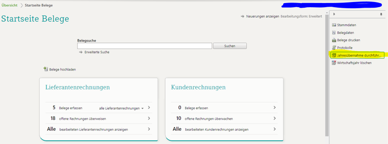

Sie müssen die Jahresübernahme für die Ausgangsrechnungen nach 2019 und anschließend nach 2020 unter folgendem Punkt in Belege online durchführen:
