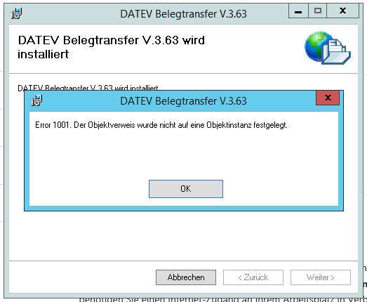

Was mache ich falsch, wenn nach dem Ausführen der "belegtransfer361.exe" dieser Fehler auftritt:

3 Abhilfe
    Vorversion entfernen
    Vorgehen:
    Ein Browser-Fenster öffnen und über den folgenden Link das Programm ausführen: http://download.datev.de/download/bereinigung_bt_altversion.exe
    Im Windows-Explorer das Verzeichnis Belegtransfer: <LW>:\Programm Files (x86)\Belegtransfer löschen.
    Installation von Belegtransfer starten.
    Ggf. die Programm-Meldung Objektverweis wurde nicht auf eine Objektinstanz festgelegt mit OK bestätigen und die Installation erneut starten.
    Belegtransfer wird installiert.

siehe hierzu auch Info-Dokument  Error 1001 beim Installieren von Belegtransfer.
Im Thread Störung Belegzugang erhalten Sie außerdem aktuelle Informationen zur Fehlerkonstellation und -behebung.

Herzlichen Dank! Es funktioniert wieder.

Nein, Belegtransfer v3.5 wurde seit gestern ca. 8:30 Uhr vom DATEV RZ gar nicht mehr akzeptiert; egal mit welchem Betriebssystem. Bei der Anschaltung ans RZ wurde geprüft mit welcher Version die Belege übertragen werden und da hat DATEV einfach nur die aktuellste Version 3.61 noch akzeptiert. Alles andere wurde abgewiesen und damit keine Übertragung der Belege möglich.
Jetzt Belegtransfer 3.61 und SiPa com 6.41 drauf - dann sollte Ruhe sein.

Ach DATEV 😑 ... @F_P zum Thread Neue Version DATEV Belegtransfer 3.63, auf den ich nicht antworten kann.
Auf einem frischen 2012 R2 mit allen Windows Updates. War nie was anderes als > 3.6.
Das ist doch wieder nicht benutzerfreundlich. Ja, es gibt eine Abhilfe aber für alle Mandanten ... menno.
EDITH: Auch die Abhilfe Error 1001 beim Installieren von Belegtransfer hilft nicht! Auch ein Neustart der VM hilft nicht! Die Registry wollte ich nicht ganz sauber machen, weil ein SiPa compact und und der VIPER Connector installiert ist.
ACHTUNG: Kann daher keine Installationsempfehlung aussprechen!
EDITH 2: Eine vorherige Deinstallation und die eigentliche Installation von v3.63 klappt. Aber was ein Aufwand; es steht nirgends; Error 1001 ist irreführend und ein echtes Update sieht anders aus.
DATEV! ... 😤
Habe jetzt 3.61 installiert - geht.
