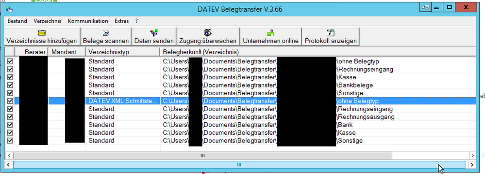

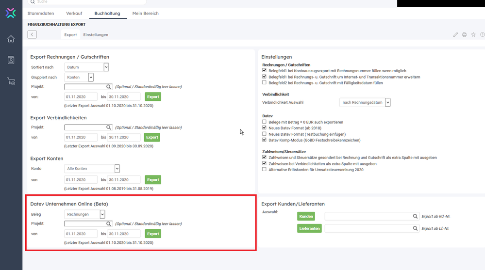

Die Auftragsnummer muss/wird ja bei der Rechnungserstellung generiert. Wie das jetzt aber in Xentral geregelt ist, bin ich überfragt.
Den Export stoße ich immer über Buchhaltung an:
Dann erhalte ich eine Zip-Datei die in dem Pfad (s. Bild) gespeichert wird und dann über DATEV-Belegtransfer hochgeladen wird.
Wichtig ist der Verzeichnistyp.

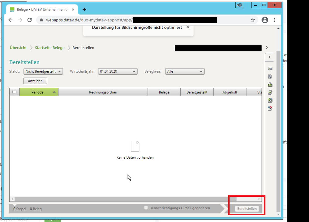

In DUO kann man sich unter Protokolle jetzt den Import-Status (Modul Belege) ansehen. Ist der fehlerfrei erfolgt, muss jetzt lediglich die Belege bereitgestellt werden.
Es sind zwar immer eine Menge Einzelschritte nötig, aber es klappt einwandfrei.
Aber DATEV-Typisch ist es wieder, dass bei nur einem Fehler im Import, kann immer nur der gesamte Stapel storniert werden. DATEV ist nicht in der Lage, zumindest die korrekt erkannten Belege auch zu verarbeiten. Dafür reicht die KI bei DATEV einfach nicht aus. Das Problem habe ich öfters bei den Eingangsrechnungen und ist wirklich ärgerlich.
Gruß Achilleus

Nachricht 6 von 15
1353 Mal angesehen
In DUO bereitstellen bedeutet, dass die Verbuchung durchgeführt und ein Belegabruf vorbereitet wird. Dieser Abruf erfolgt dann in Kanzlei-REWE über 'Daten holen - Mandant ergänzen'.
Gruß Achilleus

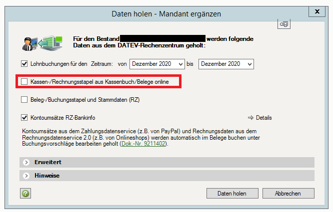

eine kurze Frage habe ich noch.
Sobald man "Daten holen - Mandant" ergänzen durchgeführt hat.
Wo genau landen dann die Belege? Unter "Belege buchen"? (Dort wo Stapelverarbeitungen landen?)
Tim
Nachricht 9 von 15
1318 Mal angesehen
Es handelt sich um Buchungsvorschläge, daher werden diese erst in der offenen Buchungserfassung unter 'Buchungsvorschläge bearbeiten' importiert.
Darin gibt es dann einen Rechnungsstapel der eingelesen wird.
Gruß Achilleus
