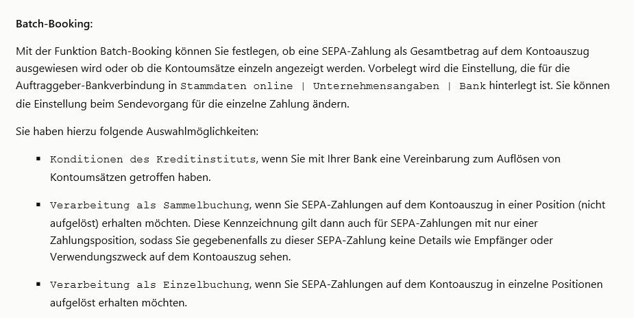

versuchen Sie es mal mit Dok.Nr. 1071410, hier steht u.a.:
Was konnten Sie denn mit der Postbank für Auftragsarten festlegen? Denn wenn sich die Postbank das einfach bezahlen lässt, statt diesen Punkt in den Standard aufzunehmen, haben Sie wahrscheinlich verloren ...

Dann ist die einzige Stellschraube die Sie drehen können das Batch-Booking. Dieses können Sie im DUO bei der Ausführung jeder einzelnen Zahlung anpassen (gewöhnlich die erste Maske nach "an Bank senden") und Sie können in den Stammdaten Ihres Unternehmens den gewünschten Standardfall hinterlegen. Üblicherweise ist hier zuerst "Konditionen des Kreditinstituts" voreingestellt, dieses muss geändert werden auf Verarbeitung als Einzelbuchung:
Leider muss ich Ihnen mitteilen, dass dies nicht rückwirkend in irgendeiner Form beeinflusst werden kann. Sie können dies aus DATEV-Sicht nur für zukünftige Zahlungen anpassen. Dass die Bank ausschließlich Sammelüberweisungen zulässt, ist eine technische Einrichtungsvariante, wie von backoffice oben bereits beschrieben. Warum aber eine Darstellung als Sammelposten billiger ist bei der Bank als die Darstellung der Einzelposten, erschließt sich mir nicht...
