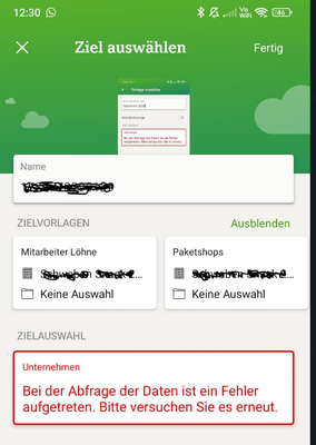

Leider scheint es aber ein Problem auf Seiten des Mandanten mit dem Hochladen von Belegen über Datev Upload mobil zu geben. Der Mandant erhält folgende Fehlermldung:
Muss mandantenseitig eventuell auch noch etwas umgestellt werden?
Nachricht 2 von 12
334 Mal angesehen
Heißt: Der Übertrag der Mandantendaten wurde angestoßen und der Beraternummernübertrag der mandantengenutzten Beraternummer ist auch fertig aka Du siehst die mandantengenutzte Beraternummer in der Rechteverwaltung online und hast alle Rechte neu vergeben aka der Mandant kann www.datev.de/upload aufrufen und Belege hochladen?
Wenn ja, möge sich der Mandant aus Upload mobil einmal ab- und mittels SmartLogin neu anmelden. Dann hat die Upload mobil App noch alte Daten zwischengespeichert.

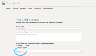

Dann würde ich gerne eine neue Gruppe für den Mandant anlegen, um die Rechte an diesen zu vergeben.
Allerdings sehe ich in der Auswahl Mandant nur die Möglichkeit "Betriebsstätten" auszuwählen und habe und habe hier keine Mandanten zur Auswahl.
Dann ist das Euer 1. Mandat, dass mit DUO arbeitet? Meine Steuern wird ebenso nicht genutzt wie SmartLogins bei anderen Mandanten? Wenn diese Liste komplett leer ist, fehlen ggf. Rechte oder die mandantengenutzte Beraternummer ist noch nicht übertragen, die man via LAO - https://apps.datev.de/lao - LogistikAuftrag online - vom Vorberater anfordern kann oder der Vorberater gibt an Euch ab. Am besten 1:1 so, wie auch die Mandantendaten übertragen worden sind (ich hoffe nicht via PDF Formular, Papier und Scan 😇).
Ist diese Beraternummern bei allen Beteiligten unbekannt, möge der Mandant auf www.datev.de/service-tan gehen und sich dort mittels SmartLogin anmelden. Im besten Falle steht dort die gesuchte Nummer. Der etwaige Fehler kann ignoriert werden.

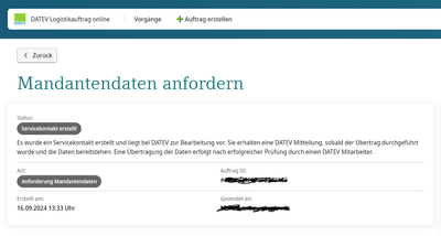

Ich habe eben in den Auftrag zur Übertragung der Mandantendaten reingesehen. So wie es für mich aussieht, ist dieser noch nicht finalisiert worden (vgl. Screenshot).
Daher müsste ich wahrscheinlich erstmal abwarten bis der Vorgang abgeschlossen ist und in der Folge sollte es dann hoffentlich klappen. Die Beraternummer des Vorberaters ist mir zumindest bekannt und diese wurde beim Mandantenübertrag auch angegeben.
Leider nein und was dort steht, ist nahezu irrelevant. Was wichtig ist, ist die DATEV Mitteilung (Programmsuche nutzen), die Dir dann final sagt, was alles übertragen worden ist. Solltest Du die Mitteilung nicht digital lesen und gleich ablegen wollen / können, wird die diese ausgedruckt als Service der DATEV auf Papier zusätzlich in die Kanzlei gestellt. Bitte nicht anfangen einzuscannen - das kann gleich in die Tonne 🚮, weil es das Schreiben mittels STRG+F auch durchsuchbar digital gibt.
Nur weil Ihr zwei Berater alle Haken im LAO setzt, ist nicht gesagt, dass das auch alles ankommt, weil DATEV nur die Daten überträgt, die im RZ zum Zeitpunkt der Übertragung lagen. Die Steuererklärungen z.B. liegen oftmals nicht im RZ und werden deshalb auch nicht übertragen. Aber als Folgeberater macht es nur Sinn, dass Ihr alle Daten habt, um Euer Neumandat nicht mit "Können Sie mir nochmal dies und jenes schicken?" nerven müsst, was das Mandat schon an den Vorberater alles einmal geschickt hatte. Auch eine PDF der letzten Steuererklärungen muss der Vorberater damit nicht extra am LAO vorbei erzeugen, wenn er denn auch die Steueranwendungen bzw. deren Daten ins RZ vorab geschickt hat.
Und ein Beraternummernübertrag ist formal immer was anderes, als ein Mandantendatenübertrag. 1 Ausnahme gibt es dabei allerdings, die ich hier aber nicht weiter ausführe, bevor am Ende alle Klarheiten beseitigt sind 😇.
Ein Übertrag der mandantengenutzten Beraternummer ist ein zweiter, vom Übertrag der Mandantendaten unabhängiger DATEV LAO Auftrag, der extra bei DATEV eingekippt werden muss.

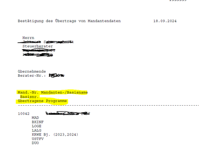

Ich bin eben in das Programm Datev Mitteilungen gegangen (, welches ich noch gar nicht kannte 🙂 ). Dort wird der Vorgang wie folgt angezeigt:
Der Betreff der Mitteilung lautet "Bestätigung zum Übertrag von Mandantendaten" und (leider) nicht "Mandantengenutzte Beraternummer".
Dann werde ich den Vorgang zum Übertrag der mandantengenutzten Beraternummer nun ebenfalls anstoßen.
Nachricht 12 von 12
273 Mal angesehen
Top 👍! Und falls Du Dich fragst, was MAD, BKINF und Co. denn heißen soll aka was da übertragen wurde: Informationen und Voraussetzungen für den Mandantenübertrag im DATEV-Rechenzentrum Punkt 7 erklärt's.
