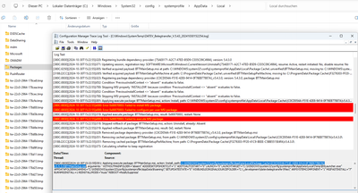

@tinok Ich habe zur Sicherheit gerade nochmal alles kontrolliert und dabei festgestellt, dass es tatsächlich auch bei uns bei einigen Geräten einen Fehler bei der Installation gibt:
[Installation] :: [C:\Windows\IMECache\589cea1f-67aa-4ac0-b3fc-bcd635952b64_17\Files\belegtransfer543.exe] is a valid fully qualified path, continue.	Execute-Process	30.10.2024 15:05:40	11380 (0x2C74)
[Installation] :: UseShellExecute is set to true, standard output and error will not be available.	Execute-Process	30.10.2024 15:05:40	11380 (0x2C74)
[Installation] :: Working Directory is [C:\Windows\IMECache\589cea1f-67aa-4ac0-b3fc-bcd635952b64_17\Files].	Execute-Process	30.10.2024 15:05:40	11380 (0x2C74)
[Installation] :: Executing [C:\Windows\IMECache\589cea1f-67aa-4ac0-b3fc-bcd635952b64_17\Files\belegtransfer543.exe -q PerMachine=1]...	Execute-Process	30.10.2024 15:05:40	11380 (0x2C74)
[Installation] :: Execution failed with exit code [3].	Execute-Process	30.10.2024 15:05:42	11380 (0x2C74)
Exit Code 3
Führt man die Installation interaktiv (ohne den Parameter -q) aber mit Hilfe von "psexec -s -i cmd.exe" als System-User aus, dann kann man sich die Logs des Installers anschauen:
Verstehe allerdings noch nicht ganz, wo das Problem herrührt, aber vielleicht hat sonst noch jemand eine Idee dazu?
BTW: Lesen hier die Entwickler mit? Ist eindeutig ein Bug des Installers, der unbedingt gefixt werden müsste. Habe dazu auch gerade telefonisch eine kostenpflichtige Dringlichkeitsanfrage bei der Datev hinterlassen.

Das Problem der fehlschlagenden Installation im Systemkontext tritt offenbar auch mit der Version 5.4.2 auf.

Hallo @Rick,
vielen Dank für Ihren Hinweis.
Bei einer Silent Installation wird derzeit parallel eine Per User und eine Per Machine Installation durchgeführt wird. Das Verhalten, das Sie beschreiben, kann ein Folgeproblem dieser parallelen Installation sein.
Wir werden mit der Version V5.45 von DATEV Belegtransfer das Verhalten beheben. Einen konkreten Zeitpunkt habe ich derzeit leider noch nicht.
