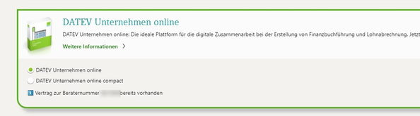

Guten Tag zusammen,
ich stehe gerade auf dem Schlau:
Wir möchten für einen Mandanten UO registrieren, bei dem bisher nur Belege Online unter der Beraternummer der Kanzlei genutzt wird.
Nun soll er selbst scannen, eine eigene Beraternummer bekommen und SmartLogin nutzen.
Über MyDATEV Mandantenregistrierung komme ich auch auf die entsprechende Seite, aber bei DUO erscheint der Hinweis
Muss ich hierbei nun anders vorgehen bzw. an welcher Stelle sind wir vor 3 Monaten falsch abgebogen?
Vielen Dank für Input
Unabhängig von der myDATEV Mandantenregistrierung würde ich dazu den DATEV Shop nutzen. Ist meiner Meinung nach deutlich schneller und effizienter.
Zum Problem: Bitte einmal in der Leistungsübersicht schauen. Dort müsste ganz am Ende der Leistungen mandantengenutzte Beraternummer stehen. Fährt man mit der Maus drüber steht da die Beraternummer der Kanzlei drin 🤔? Wenn ja, Rechtsklick > Basisfunktionen > löschen. Keine Panik; es wird nur die Verknüpfung entfernt und keine Beraternummer gelöscht/gekündigt. Und falls ein Hinweis kommt: ist auch bei den folgenden x Mandanten im Einsatz: trotzdem bestätigen
Danach nochmal die myDATEV Mandantenregistrierung starten und dann sollte es keinen DUO Vertrag geben.
Will man das Problem nicht lösen: DATEV Shop 😬. DUO bestellen, neue Beraternummer anlegen, neue Beraternummer samt Kennwort in der Beraternummern-Kenwörter-Verwaltung speichern, Medien bestellen (der mIDentity kann nur im DATEV Shop bestellt werden) und ab damit. Im Nachgang direkt die neuen Medien in der RVo mit Gruppen administrieren, damit die Umstellung auf www.datev.de/par einfacher und übersichtlicher wird.
Die myDATEV Mandantenregistrierung trägt dumm einfach Rechte ein; ob es diese schon gibt? Egal. Gruppen: Was ist das? So macht man sich das Leben schwerer als nötig.
Hope it helps.
