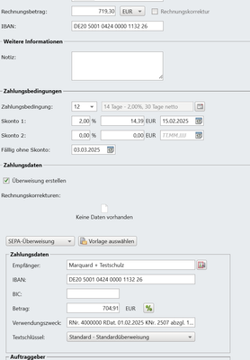

Die Zahlungsbedingungen sind in der Erfassungsmaske, auch im Standard anzupassen.
Aktivieren sie diese und die Zahlungsbedingung wird dann auch im Lieferanten beim Erfassen der RG gezogen. Der Zahlungsträger wird dann auch gleich angepasst.

genauso, wie auf Ihrem Bild, ist es ausgewählt worden.
Hier ein Beispiel : Lieferant gewährt 30 Tage Zahlungsziel , dies wurde dann, wie in Ihrem Foto ausgewählt.

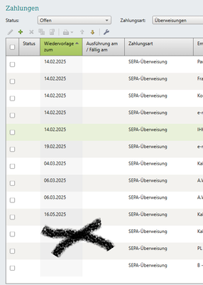

Hier das Bsp als Bild
Es erscheint in der Liste nur ein Datum, wenn man vorher während der Bearbeitung der Belege das Datum der Wiedervorlage per Hand ausgewählt hat. Automatisch, nach Auswahl des Zahlungsziel, erscheint NICHTS

Hallo @BD,
wenn mit Zahlungsbedingungen bei der Belegerfassung in Standard gearbeitet wird, wird in dem Moment der Belegbearbeitung (= Zahlungserstellung) die Zahlungsbedingung herangezogen, die in dem Moment Gültigkeit hat. Wenn der Zeitpunkt der Beleg-/Zahlungserfassung innerhalb der Skonto1-Frist liegt, wird automatisch Skonto gezogen, der Zahlbetrag entsprechend reduziert, der Verwendungszweck der Überweisung um diese Information erweitert und in DATEV Bank online erscheint in der Liste der Zahlungen unter Wiedervorlage-Datum das Datum der Skonto1-Frist.
Sollte die Zahlung nicht innerhalb dieser Frist an die Bank übermittelt werden, erfolgt keine Neuberechnung des Zahlbetrags. Der Zahlbetrag bleibt dann so, wie er zum Zeitpunkt der Zahlungserstellung war (in diesem Fall mit Skonto1-Abzug).
Es erscheint auch dann ein Wiedervorlage-Datum, sofern keine Skonto-Frist mehr greift und man sich innerhalb des Fällig-ohne-Skonto-Datums bewegt.
Wenn bei Ihnen kein Wiedervorlage-Datum erscheint, spricht dies dafür, dass die Belegbearbeitung und damit die Zahlungserstellung außerhalb der Skonto-Frist erfolgt ist, also auch außerhalb von Fällig-ohne-Skonto.
