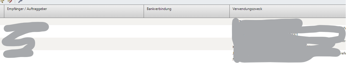

Bei Unternehmen Online -> Bank -> Kontoumsätze wird die Bankverbindung von den Zahlungseingängen nicht angezeigt.
Weiß jemand zufällig warum?
Wenn z.B. eine Vorauszahlung storniert wird, habe ich dann keine Bankverbindung für eine Rückerstattung.
Bei Zahlungsausgängen wird die Bankverbindung richtig angezeigt.
Vielen Dank für die Info
Alex

kurze Frage. Wird die Bankverbindung in den Kontoumsatzdetails angezeigt, oder dort auch nicht?
Alex-duo
Nachricht 9 von 12
201 Mal angesehen
dort wird die Bankverbindung (IBAN) von Zahlungseingängen auch nicht angezeigt.
Die Spalte bzw. das Feld ist einfach leer.
Senden wir jedoch eine Zahlung ab, steht dort die IBAN.

UPDATE
Jetzt gehen es alles, und die Bankverbindung bei Zahlungseingängen wird angezeigt.
Lösung: Vorher haben wir die Umsätze über HBCI abgerufen. Und haben wir es auf EBICS umgestellt, um es läuft alles wie es soll.
Vielleicht hat jemand das gleiche Problem, und weiß jetzt woran das liegen kann.
