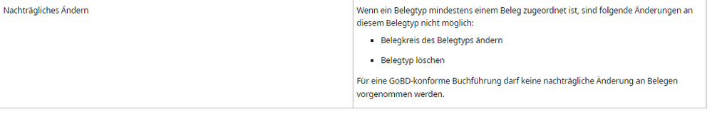

Belegtypen anlegen, bearbeiten und löschen - DATEV Hilfe-Center
Das Hilfe-Center ist wie immer eine gute Anlaufstelle.
sokleinmitHut
357 Mal angesehen
Danke für den Ausschnitt.
D.h. dieser Belegtyp, der vielleicht zwei mal benutzt wurde, wird nun für alle Ewigkeit (10 Jahre) da drin bleiben?
351 Mal angesehen
Ja, es sei denn, Sie heben (nicht GoBD-konform) die Festschreibung bei diesen beiden Belegen auf und passen die Zuordnung manuell an.
