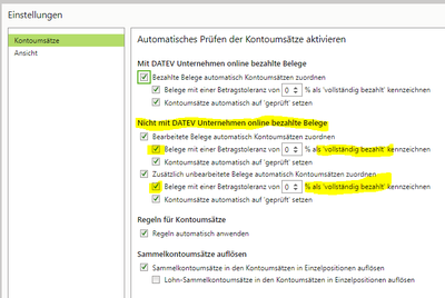

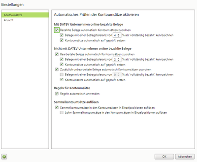

Also ich habe gerade ein vergleichbares Problem:
Mandant nutzt die erweiterte Bearbeitung. Die Ausgangsrechnungen sind alle anständig erfasst, Rechnungsbetrag und Rechnungsnummer sind ordentlich hinterlegt für die Belege.
Bank Online ordnet die Belege automatisch zu, markiert diese aber nicht als bezahlt. Ergo verschwindne sie auch nicht aus der Rechnunsliste.
Die Betragstoleranz haben wir mittlerweile ebenfalls aktiv, aber das passiert auch wenn der Rechnungsbetrag = Kontoumsatzbetrag ist.

Einstellungen Bank online:
