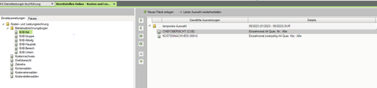

Bestand -> Daten senden > Bereitstellen online > Kosten und Leistungsrechnung
Dann muss man die Chefübersicht, sowie den Kostennachweis bereitstellen und man sieht in den einzelnen Zeilen, wie bei der BWA die Konten  + Belege, die hinter der Kostenstelle stecken.

Über die Administration im Unternehmen Online muss die Kosten-Leistungsrechnung erst für den Mandanten freigegeben werden, damit er die Auswertungen sehen kann. Hatte ich erst selbst bei einem Neumandat.
