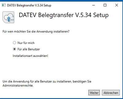

dies ist mein erster Beitrag. Also nicht ganz so drauf schlagen, wenn irgendwelche Infos fehlen.
Ich habe hier einen Terminalserver (Windows 2019 Datacenter) mit allen aktuellen Updates.
Hier wollte ich den Belegtransfer von 5.28 (glaube ich) auf die aktuelle 5.34 "updaten". Beim start der Installationsroutine, schaut mich gleich schon die Meldung an, die Installation zu reparieren. Repariert und weiter... Ja und weiter geht es nicht. Dass ist genau das Problem.
Ich kann hier noch klicken auf "Nur für mich" oder "Für alle Benutzer", aber bei beiden Auswahlmöglichkeiten passiert beim Klick auf "Weiter" einfach mal nichts. Nur Abbrechen bricht auch die Routine ab. Ich dachte mir dann, gut, deinstallierst du mal die alte Version und lädst dir im Anschluss nochmal die .exe frisch runter. Gesagt und getan --> selbiges Bild. Liegt dass hier auch an irgendwelche .NET Runtimes (ich habe schon im Forum etwas gestöbert)?
Wenn ja, wer hat hier schon Erfahrung damit und kann eine Lösung anbieten?

@Headsound84
Adminrechte setze ich mal voraus.
Dann handelt es sich um ein DATEV Programm, also sind Wartezyklen etwas länger als üblich. Wenn alle Daten gesammelt und die Installationsdateien entpackt sind erscheint der "echte" Installationsbildschirm. Habe mich bei der ersten Installation von 5.34 auch ins Bockshorn jagen lassen.

Na, dass hat noch nie so lange gedauert. Dass geht eigentlich sehr schnell.
Mach die Installation ja nicht zum ersten mal 😉
Ach ja, dass mit als "Administrator ausführen" hab ich natürlich gemacht --> bringt nix. Sogar per cmd hab ich die Routine starten lassen. Nix. Nada.

%temp% und %AppData% (Achtung ⚠️: hier nur die richtigen Daten vom Belegtransfer) löschen hilft auch nicht? Was sagt Version 5.4? Wobei ich mit der Version nachweislich Probleme habe: Belegtransfer 5.4 Fehler beim Löschen

@Headsound84
Dabei fällt mir ein, ich hatte die Installationsdatei noch einmal frisch heruntergeladen, als Admin angemeldet und dann als Admin ausführen gestartet. Hat dann gedauert bis das 2. Installationsfenster kam.
DATEV hält es ja leider nicht für nötig Patchlevel anzuzeigen.

Ich hatte das gleiche Problem.
Die Installationsdateien werden am Anfang in ein Temp-Verzeichnis entpackt, Pfad wird angezeigt.
Ich hab dort das Setup manuell gestartet.

Also ich hab alle Tipps ausprobiert (auch mit der 5.4). Hilft alles nichts. Bleibt weiterhin exakt in dem Scrrenhsot von mir hängen :(.
Hat noch irgendwer Tipps?

Die belegtransfer534.exe in belegtransfer534.zip umbenennen und entpacken. Dann in einer administrativen Eingabeaufforderung / Powershell:
Belegtransfer-Installations-Toolkit.exe /install /passive /norestart /log BTT.txt
BTTSetupPerMachine.exe /install /passive /norestart /log BTM.txt
Ggfs. auch "/quiet" anstatt "/passive".
Wenn es nicht klappt. findet sich evtl. was in den Logs.

Hallo @Headsound84 ,
vielleicht hilft Ihnen folgendes Dokument weiter:  „Weiter“-Schaltfläche reagiert nicht bei Installation

hatte auch das Probllem wie im Bild oben, das es beim klicken auf "weiter" , einfach nicht weiterging.
Danke für den Tipp mit dem Temp Verzeichnis, die dortige Setup "BTTSetupPerMachine.exe" hat super funkioniert.

dass hat mich mal Nerven gekostet das Thema. Oh man.Thema ist durch.
Abschließende Info, was bei mir zum Erfolg geführt hat:
Der Tipp mit dem %temp% war schon mal super Spitzer. Ich musste hier aber die StateGateBootstrapper.cmd (siehe Screenshot) ausführen, damit die Abfrage kommt, ob ich für einen Benutzer installieren möchte oder für mehrere (siehe ja meinen Eröffnungspost). Erst beim Ausführen auf die .cmd kam bei mir die Abfrage dafür.
Vielen Dank nochmal an alle beteiligten.
Nicht unbedingt. Du installiert die Toolkit.exe und die BTTPerMaschine.exe. Die CMD und GUI macht dann nichts anderes als eine der 2 EXEs zu nutzen: PerMaschine oder ohne = als User.
Daher kann man das ja mit InTune und via GPO verteilen.
