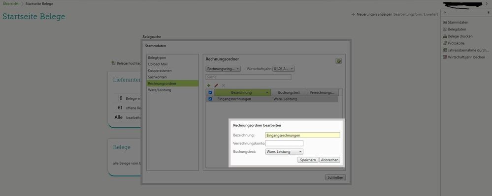

Super das hat geklappt... Aber was ich bei Ware/ Leistung bzw freier Text eingebe kann er nicht sehen... ich habe bei Ware/Leistung und freier Text dasselbe eingeschrieben, da ich nicht wusste was als Belegtext benutzt wird aber anscheinend wird nichts von beiden angezeigt nur der Name me des Lieferanten
STBMT
95 Mal angesehen
- Startseite Belege
- Stammdaten
- Rechnungsordner
- Haken bei Eingangsrechnungen setzen
- auf "Stift" klicken
- bei Buchungstext im Dropdown Menu "Ware/Leistung" auswählen
