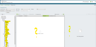

ich hätte eine Frage, nach dem Jahresabschluss, sind die Belege für das Jahr 2022 nicht mehr in meiner Belegablagenstruktur in Datev Unternehmen Online vorhanden, ist das normal bzw. wo finde ich diese nun ?
An den Bankumsätzen sind diese aber noch vorhanden.

Nein, die sollten erhalten bleiben. Einmal in Belege online > Einstellungen > Datenvolumen schauen, ob dort überall 0 steht oder ob DATEV dabei eine plausible Anzahl an Belegen / Seiten auswirft.

Vermutlich hat das gar nichts mit dem Jahresabschluss zu tun. Laut Screenshot ist die Filtereinstellung "Eingangsdatum: Letzte 12 Monate". Da es laut Screenshot um die Belege Buchführung 2022 geht dürften die Belege vermutlich alle ein Eingangsdatum älter als die letzten 12 Monate haben.  Filtereinstellung oben drüber ändern sollte die Belege wieder "herbeizaubern".
