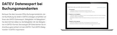

Wenn Sie die Online-Schnittstellen benutzen, exportiert Lexoffice die Daten leider immer ohne Belegtyp.
Das führt neben den von Ihnen benannten Problemen beispielweise auch dazu, dass bei E-Rechnungen keine Daten vorbelegt werden.
Nutzen Sie daher besser den Export als ZIP mit Belegbildern und laden diese mit dem entsprechenden Belegtyp über den DATEV Belegtransfer hoch.
Dann werden diese Probleme nicht mehr auftreten:
DATEV Datenexport aus Lexware Office in die Kanzleisoftware
Belegtransfer herunterladen:
Download DATEV Belegtransfer
Belegtransfer einrichten:
Übersicht und Funktionen im DATEV Belegtransfer - DATEV Hilfe-Center
