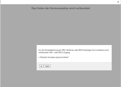

Hallo allerseits,
bei einem Mandanten soll in DUO - Bank Online die Umsatzabholung über DATEV eG (RZ-Bankinfo) eingerichtet werden, bzw. ist diese laut Mandant und DUO bereits eingerichtet (seit März 2020).
Obwohl es auf dem Konto Transaktionen gibt, werden diese nicht angezeigt.
Wenn man die Umsatzabholung manuell anstößt, kommt die Meldung, dass für die Umsatzabholung HBCI oder EBICS benötigt werden, bzw. eingerichtet werden sollen.
Beim Einrichten der Bankverbindung in DUO über die Stammdaten kann man aber zwischen den drei Verfahren DATEV eG (RZ-Bankinfo), HBCI oder EBICS wählen.
Es ist also nicht ganz klar, warum für RZ-Bankinfo zusätzlich HBCI oder EBICS eingerichtet werden soll.
Hat jemand dazu eine Idee?
Bzw. weiß jemand, warum die Umsätze/Transaktionen nicht angezeigt werden?

Das Bild 1.JPD zeigt an, dass die Kontoumsatzarchivierung aktiviert ist. Bei Setzen dieses Hakens kommt ein Auswahlmenü, ob manuell oder RZ. Hier wurde möglicherweise manuell ausgewählt

Davon losgelöst haben wir es mal mit dem Löschen und neu anlegen der Kontoverbindung versucht, der Haken ist automatisch wie in Bild 1 gesetzt, es kommt leider keine Auswahl, ob die Abholung via RZ oder manuell erfolgen soll.
Könnte aber natürlich auch am Wechsel der Berater und Mandantennummer liegen...
