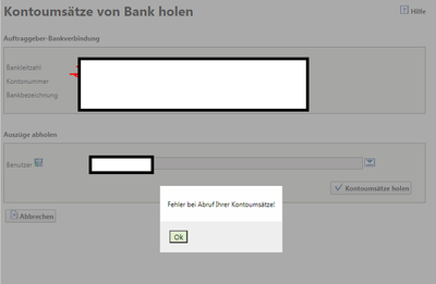

Anbei die Fehlermeldung:
Die Abholung der Umsätze über das Hauptkonto mit gleichem HBCI Nutzer klappt tadellos.
393 Mal angesehen
Top! Vielen Dank! Wieder eine Meldung, ohne, dass man weiß, warum.

Da die "konkrete Fehlerbezeichnung an der Oberfläche" weiterhin nicht angezeigt wird, hoffe ich mal auf eine Rückmeldung seitens der DATEV...
Der Servicekontakt bzw. die Hotline konnte uns bei diesem Problem leider überhaupt nicht helfen. Bis auf den Hinweis, dass wir den HBCI Nutzer nochmal neu anlegen sollen... Dies gehört allerdings vorher schon gefühlt zur "Morgenroutine".

bitte entschuldigen Sie die verspätete Antwort.
Das PIN/TAN-Verfahren unterstützt kein Fremdwährungskonto. Mit dem EBICS-Verfahren gibt es diese Möglichkeit.
Im Dokument 1034202 finden Sie eine Gegenüberstellung der verschiedenen Verfahren.
