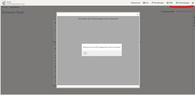

Den gleichen Fehler hatte ich auch schon bestimmt 14 Tage. Habe gestern einen kostenpflichtigen Servicekontakt gestartet...
Es liegt vermutlich daran, dass ich Bank Online über einen alten Favoritenlink im Browser gestartet habe und nicht über die DUO-Startseite.
Das komische war, dass es auf ASP-Ebene ging, auf lokaler Ebene nicht.
Vermutlich hatten Sie auch diesen Fehler:
mfg Thomas Günther

Bei mir lag es definitiv nicht am Browser, ich hatte verschiedene Browser probiert.
Vermutlich war bei bei mir wirklich ein alter Favoritenlink.
Es kam aber auch schon vor, dass der Bankabruf mal nicht ging und eine Stunde später klappte wieder alles. Warum auch immer...
