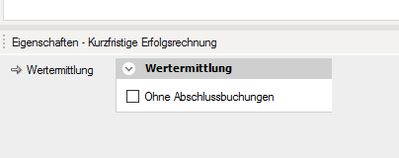

bei der Bereitstellung der BWA für Unternehmen Online kann man in den Eigenschaften / Werteermittlung einstellen, dass diese Bereitstellung ohne Abschlussbuchungen erfolgen soll:
Wenn hier bisher der Haken gesetzt ist, muss die Bereitstellung der Auswertungen noch einmal ohne diesen Haken erfolgen.

die PDF-Datei wird über "Finanzbuchführung ausgeben" mit den vor Ort gespeicherten Daten bereitgestellt. Wenn hier der Haken nicht gesetzt ist, hat dies nur Auswirkung auf die PDF-Datei.
Das Bereitstellen zum direkten Aufruf der Auswertungen in Unternehmen Online erfolgt über den Menue-Punkt "RZ-Dienstleistungen Buchführung". Dort gibt es eigenständige Pakete mit Auswertungen, die bereitgestellt werden. Wichtig ist, dass auch bei diesen Paketen der Haken nicht gesetzt ist.
