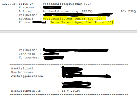

Leider muss man tatsächlich das meiste schwärzen.
Ich habe mal nur den Teil genommen wo der Fehler auftritt:
Das interessante ist, dass unter Bankleitzahl die "falsche" BLZ angezeigt wird, die auch garnicht in UO hinterlegt ist.
Insofern scheint hier auch auf Bankseite etwas falsch zu laufen, da die gesendete Überweisung die korrekte BLZ enthält, es ist ja nur die eine BLZ hinterlegt. Woher sollte Datev die andere BLZ haben?

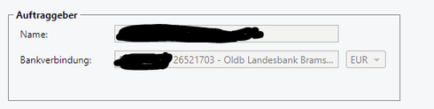

Wo kann man die XML Datei denn sehen?
Ich kann nur unter die Übersicht Zahlungsaufträge gehen und mir die erledigten Zahlungen anzeigen lassen.
Unten kann man dann u.a. die Auftraggeber Daten sehen:
Es geht dabei um die Landesbank Oldenburg, die haben die 265 217 03 und die 280 200 50 als BLZ, wobei letztere die "richtige" ist.  Und auch nur die ist in Bank Online angelegt.
Bei manchen Auslandsüberweisungen steht unter Auftraggeber die 280 200 50, das klappt dann auch, bei einigen aber die 265 217 03. Woher die kommt ist mir völlig unklar, da diese in UO gar nicht angelegt ist.
Deshalb mein Verdacht, das die BLZ durch die Bank gesetzt wird.
