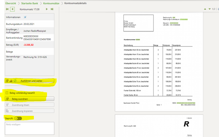

Das ist kein Bug - das Verwenden dieser Funktion ist anders gedacht:
Die Funktion "Ausführen und weiter" betrifft den Kontoumsatz und den aktuell in Bearbeitung befindlichen Beleg (nicht alle vorher zugeordneten Belege). Wenn Sie mehrere Belege zuordnen wollen, müssen Sie die Funktionen "Beleg vollständig bezahlt" und "Beleg zuordnen" in dieser Reihenfolge (wie im Menü dargestellt) bearbeiten. Wenn Sie erst den Beleg zuordnen, verschwindet dieser aus der Anzeige und Sie können den bezahlt-Status nicht mehr setzen.
Bei der Zuordnung von drei Belegen zu einem Kontoumsatz wäre die Vorgehensweise wie folgt:
- Beleg 1: Bezahlt-Status prüfen, bei vollständig bezahlt Haken setzen; "Beleg zuordnen" klicken
- Beleg 2: Bezahlt-Status prüfen, bei vollständig bezahlt Haken setzen; "Beleg zuordnen" klicken
- Beleg 3: wenn vollständig bezahlt "Ausführen und weiter" klicken - damit wird der letzte Beleg ebenfalls dem Kontoumsatz zugeordnet, auf vollständig bezahlt gesetzt und der Kontoumsatz ist geprüft
* Testdaten
Das Programmverhalten ist insofern nachvollziehbar, weil bei mehreren zu einem Kontoumsatz zuzuordnenden Belegen auch Belege enthalten sein können, die eben nicht vollständig bezahlt sind (Anzahlungen, Überweisung mit Zahlendreher etc.).
